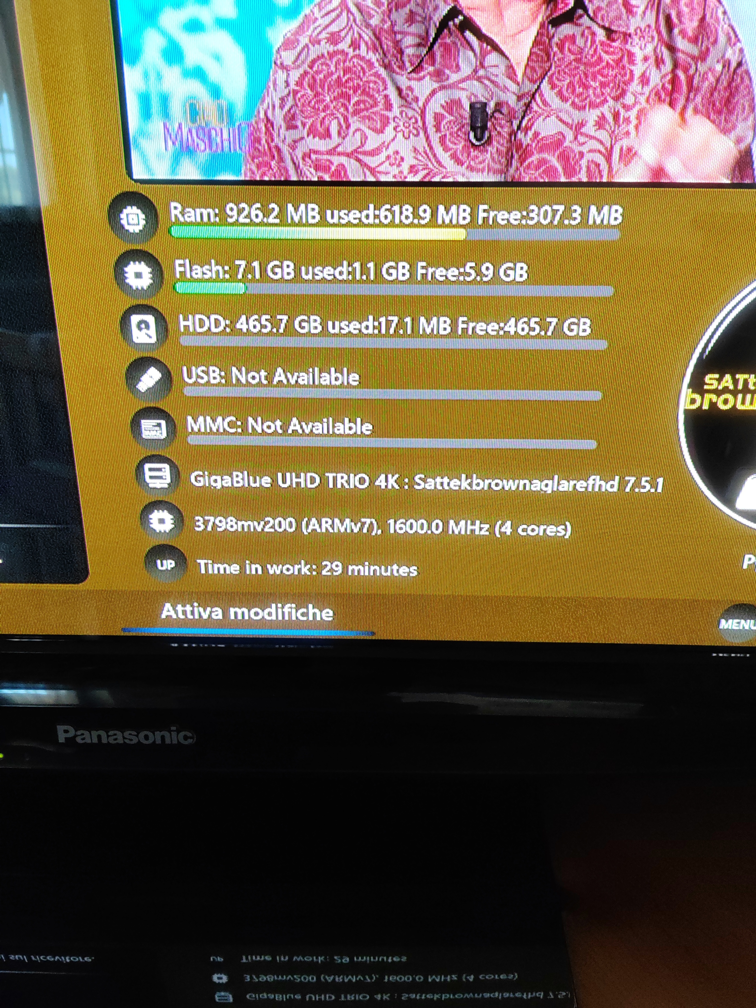

Ciao, ho seguito la procedura che mi hai consigliato ed è andato bene, sono riuscito a montare hdd e le registrazioni funzionano benissimo. Ora vorrei sapere come faccio a postare i picons in hdd. Grazie.

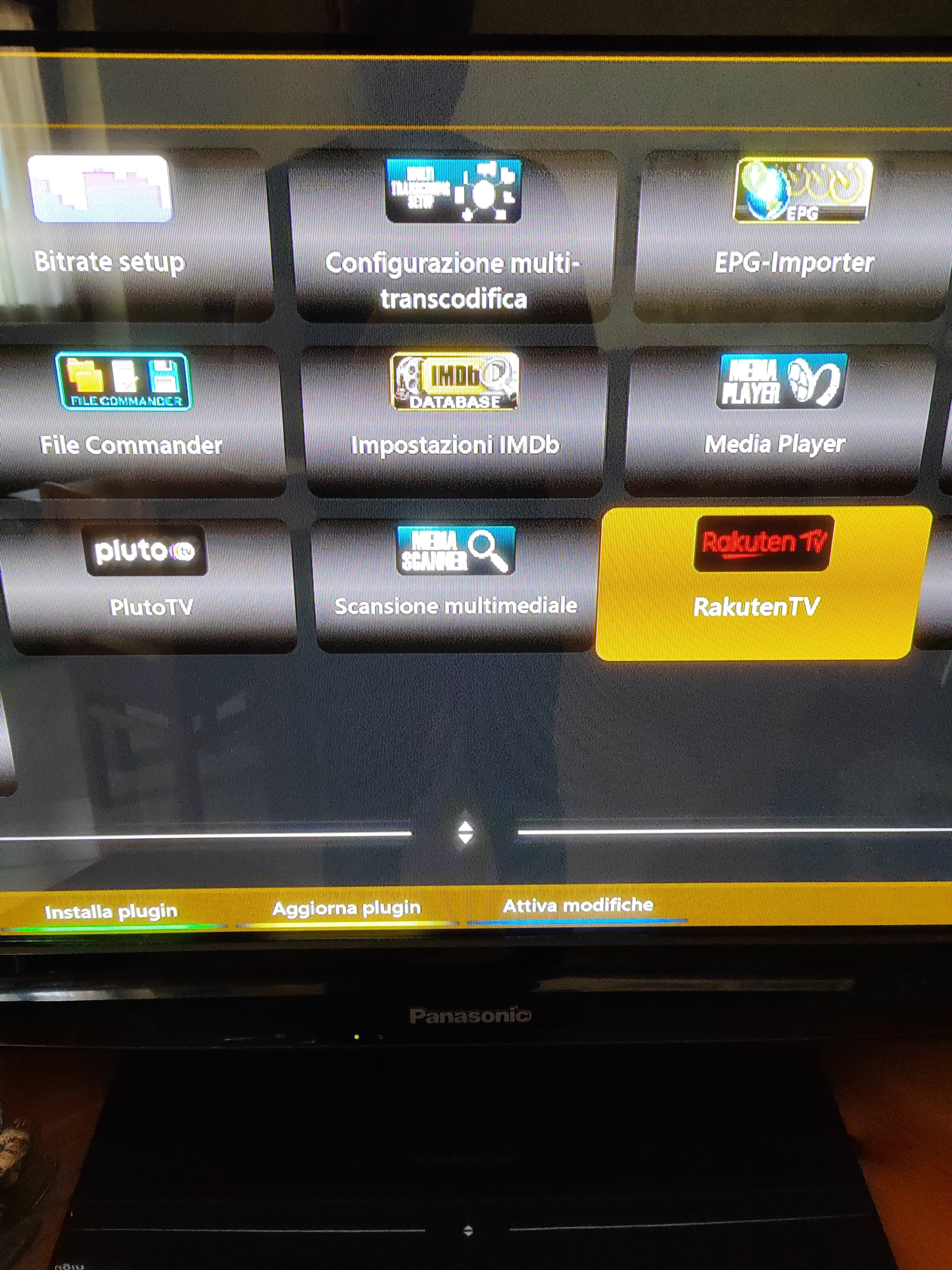

Scusa se ti disturbo ancora, sto cercando di far funzionare Rakuten e Pluto tv, ho installato i plugins ma non funzionano Pluto tv mi dice che il dispositivo non è compatibile. Cosa si può fare?
@silvio1963 buongiorno e buonadomenica :party: Guarda gli utenti qui da noi non disturbano mai, siamo qui appositamente! Queste Applicazioni derivate ( sono porting di app Android/Samsung/LG , perchè sono app e servizi streaming che non nascono per essere usati su Engima2 questo è un dato da mettere in conto ) purtroppo ho notato anche io che spesso non funzionano correttamente. Per questo motivo in passato ho creato la lista IPTV free che trovi sui nostri backups ( quindi anche questo che hai montato ) che riporta tanti canali fra Rakuten e Pluto Tv fruibili su enigma2, direttamente in lista canali in un bouquet dedicato.
