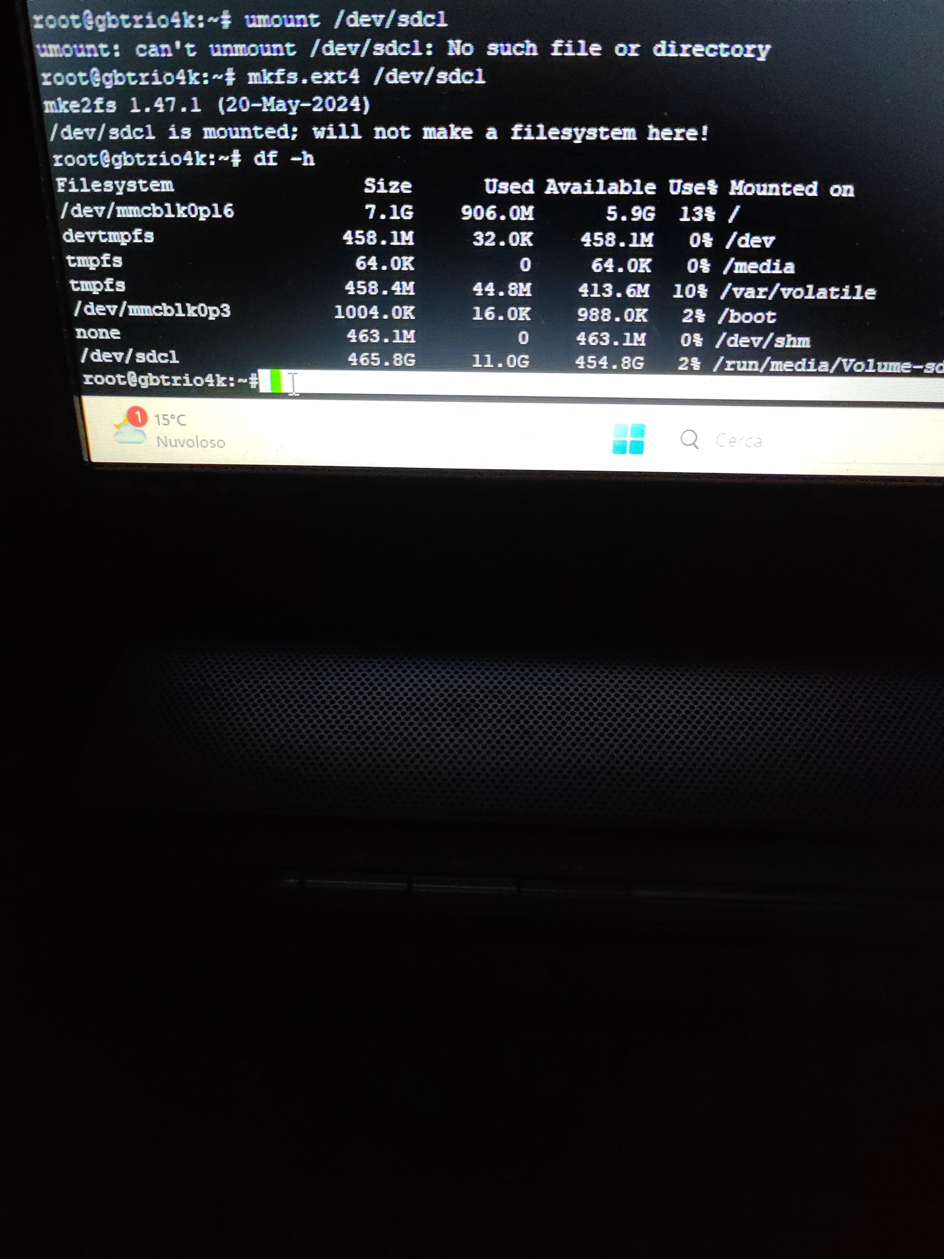

Mi sa che ci sono problemi non mi sembra che sia andata a buon fine.

No credo che il problema sia nella formattazione iniziale dell'hard disk in ntfs che non viene riconosciuto correttamente da enigma2
Procedi con questi comandi
Smonta device
Codice: Seleziona tutto
umount /dev/sdc1
Formatta in ext4
mkfs.ext4 /dev/sdc1
Se va in porto riavvia decoder e poi manda comando
df -h
Fammi vedere cosa accade e poi procediamo.
Ok ha dato errore. il problema è proprio la formattazione iniziale dell'hard disk. Spegni decoder scollega hdd e collegalo al pc , qui effettua una formattazione in exFAT(FAT32) dagli label name come HDD. Una volta ultimata ricollegalo al decoder e riavvia.
