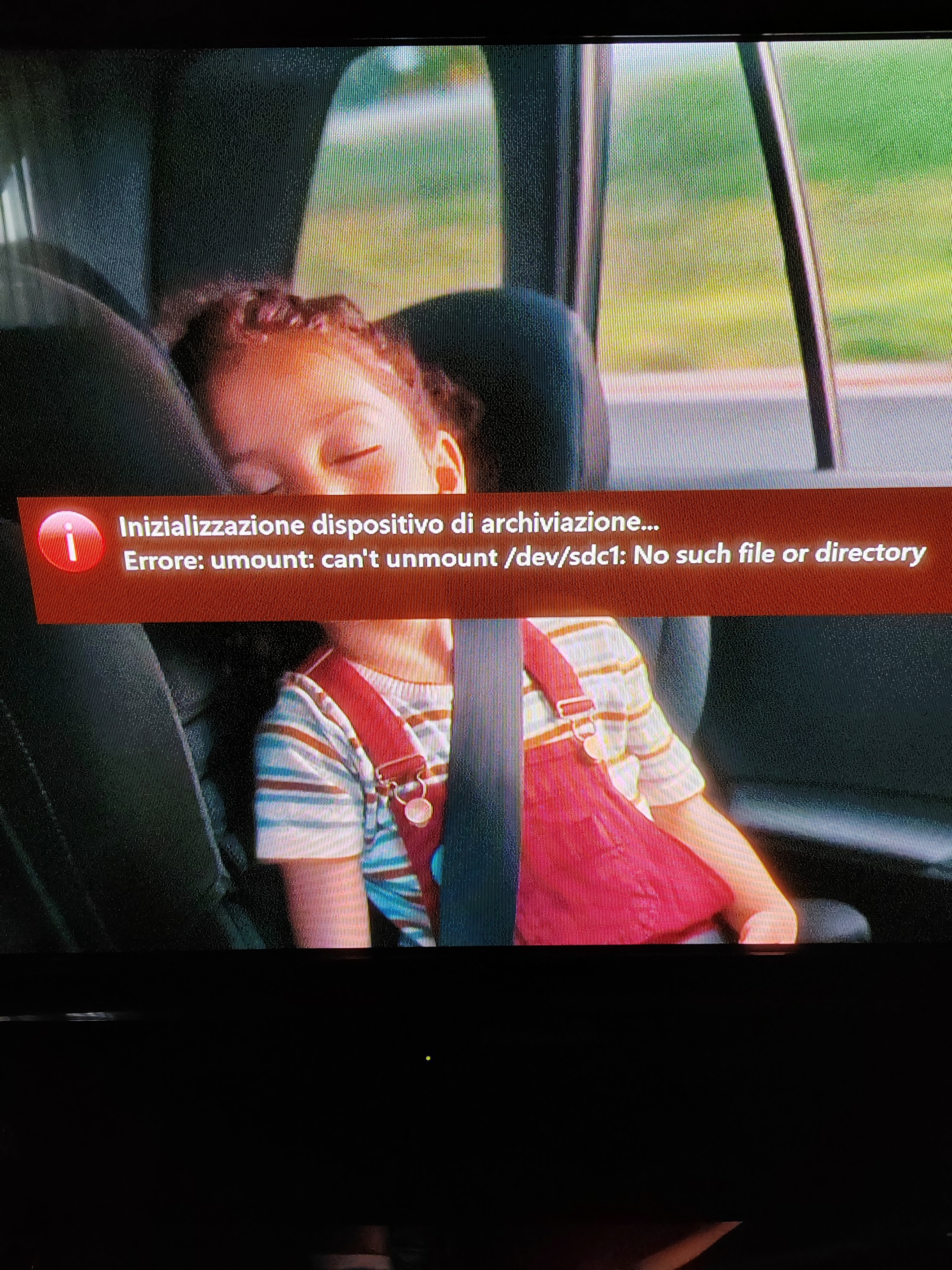

Buonasera, ho seguito la procedura che mi hai consigliato : tasto blu, disco rigido, gestione dispositivi, ho provato a formattare ma mi da sempre lo stesso errore. Come vado avanti?
Ti allego la foto dell'errore e le info sui dispositivi di archiviazione.

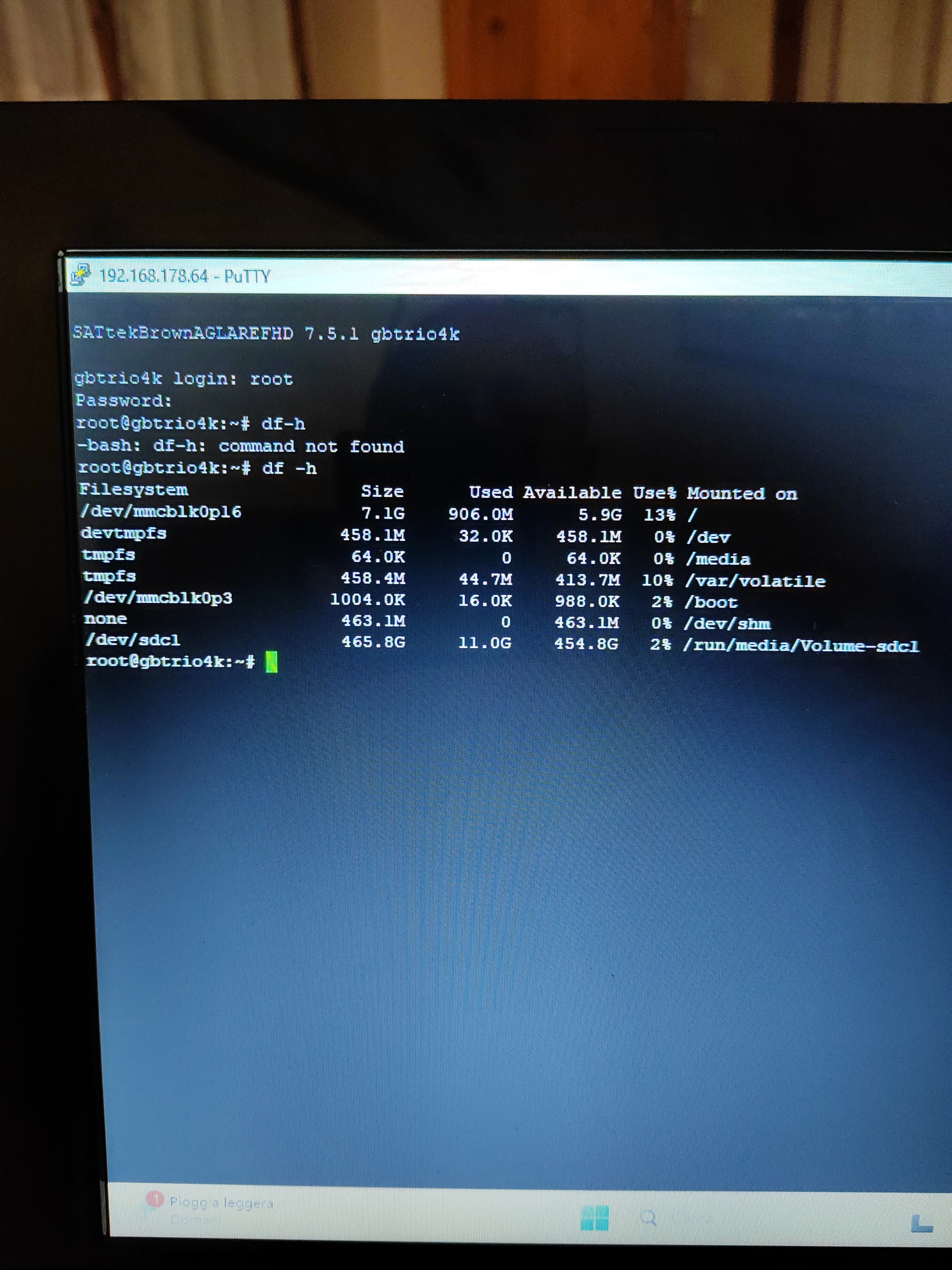

Cmq...prima di fare qualsiasi cosa, manda questo comando e fammi vedere cosa ti risponde così ne avremo certezza:
Codice: Seleziona tutto
df -h
Ha scritto dopo 10 minuti 5 secondi:

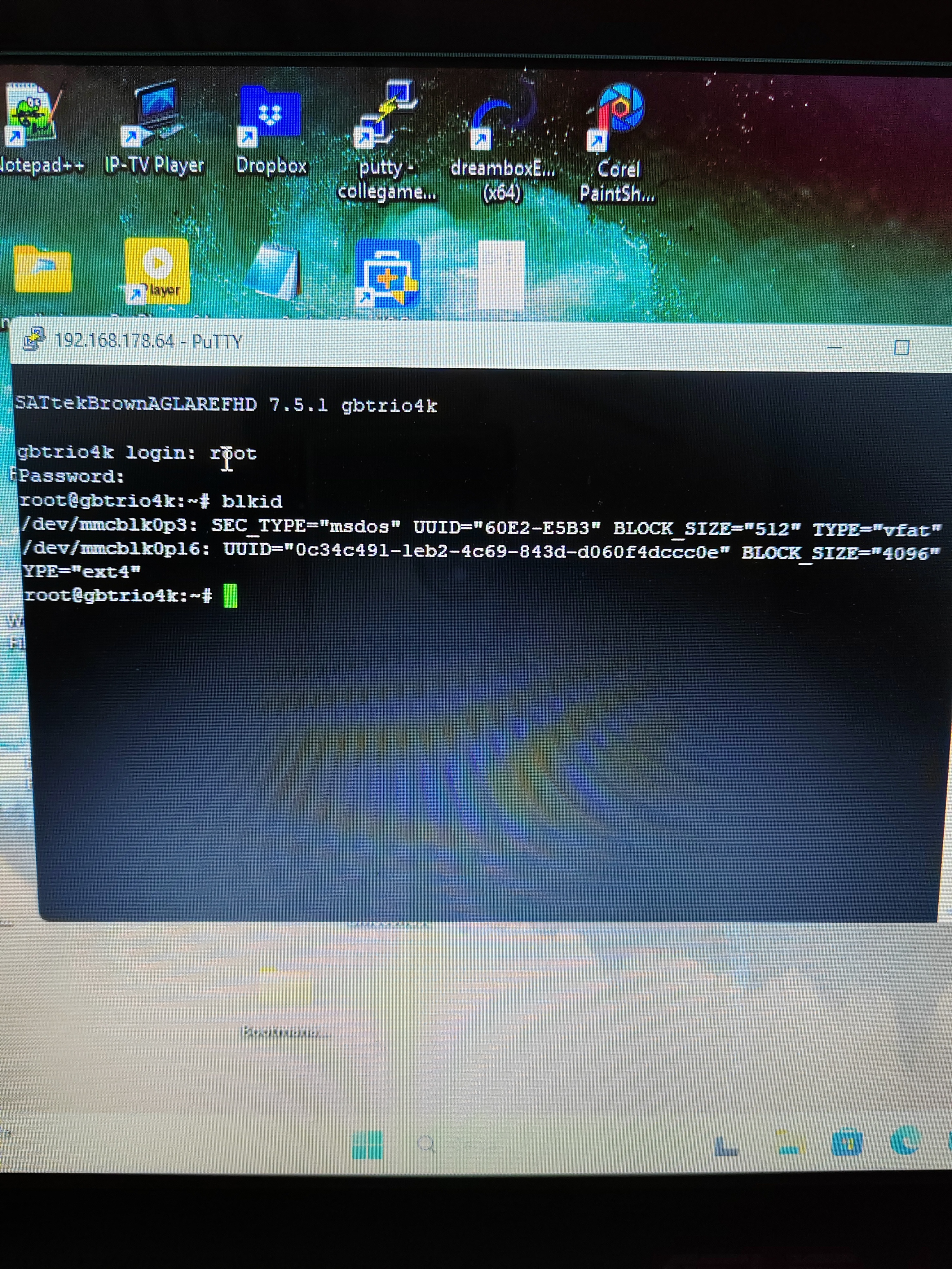

Non c'è nessuna pennetta usb, avevo una sd card ma l'ho tolta giorni fa. Quella che rileva potrebbe essere la flash interna?
@silvio1963 ok allora adesso è tutto più chiaro , nulla di quello che avevo "presunto" prima....erano ipotesi errate. :sick:
Quello che si vede dal "blkid" sono rispettivamente boot e flashrom, l'hdd non compare perchè non è montato correttamente.
L'HDD in elenco device dovrebbe essere /dev/sdc1 da 465.8G (GibiByte in notazione binaria Linux ) se non erro mi hai detto che ha capienza da 500GByte che trdatto in Gibibyte sono indicativamente quella capacità che si vede poco più di 465.
Quindi direi di procedere in questo modo, rimuovi qualsiasi pennetta hai collegato sul decoder e manda comando:
mount /dev/sdc1 /media/hdd
poi una volta finita operazione rimanda comando
df -h
fammi vedere entrambi cosa fanno e dovremmo aver risolto.

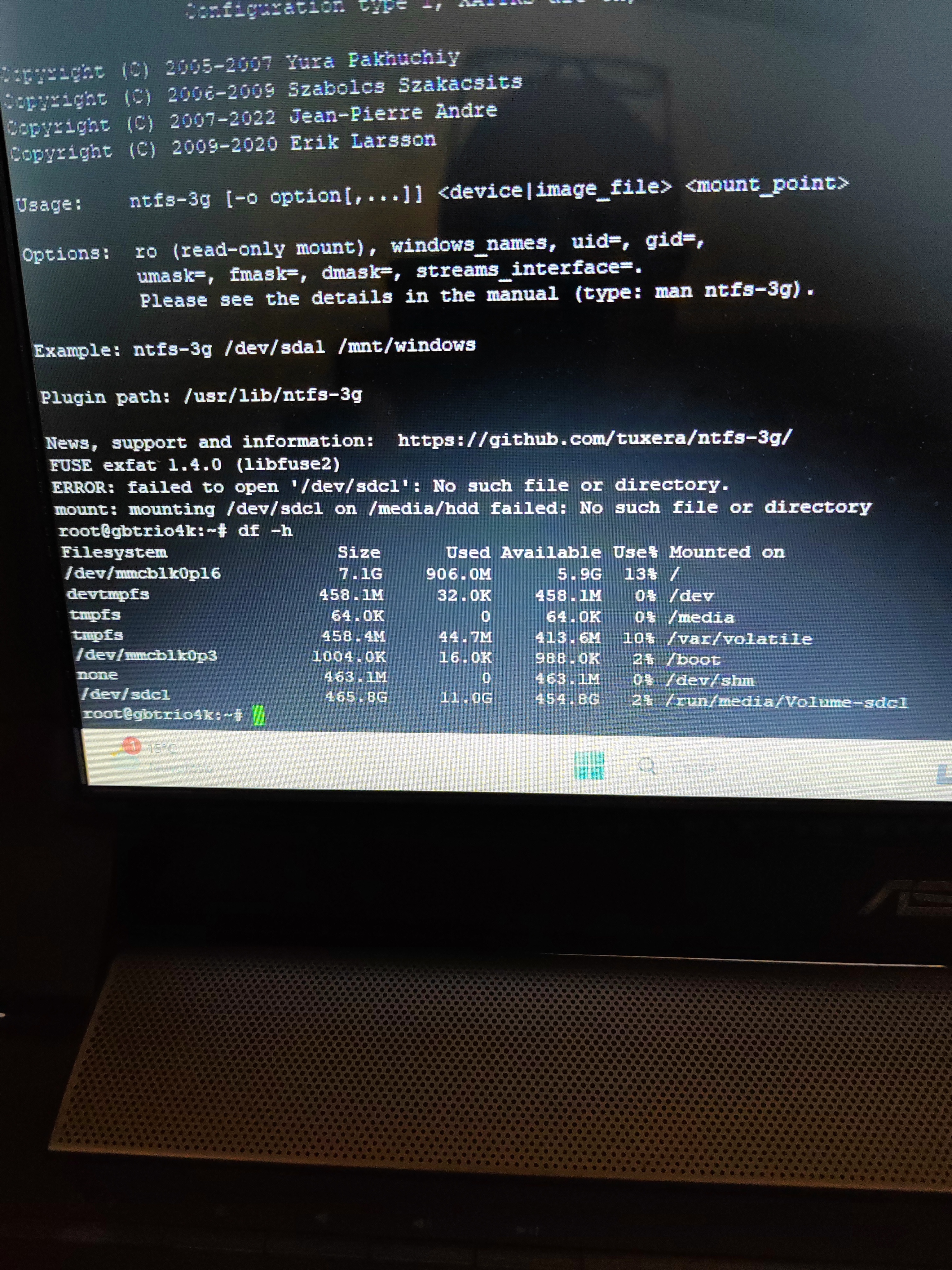

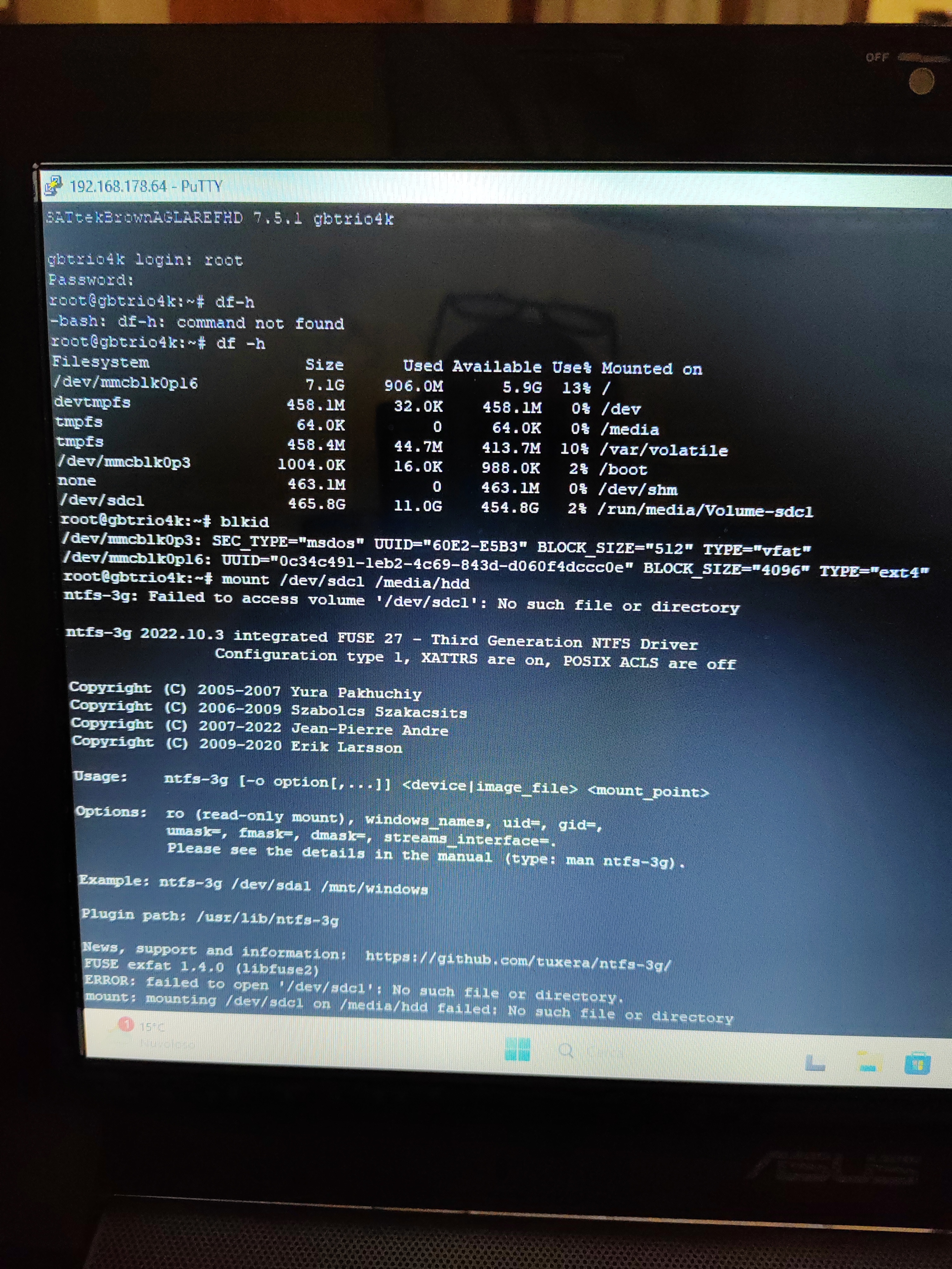

Mi sa che ci sono problemi non mi sembra che sia andata a buon fine.
Ha scritto dopo 25 minuti 34 secondi:
Può essere un problema di driver?
