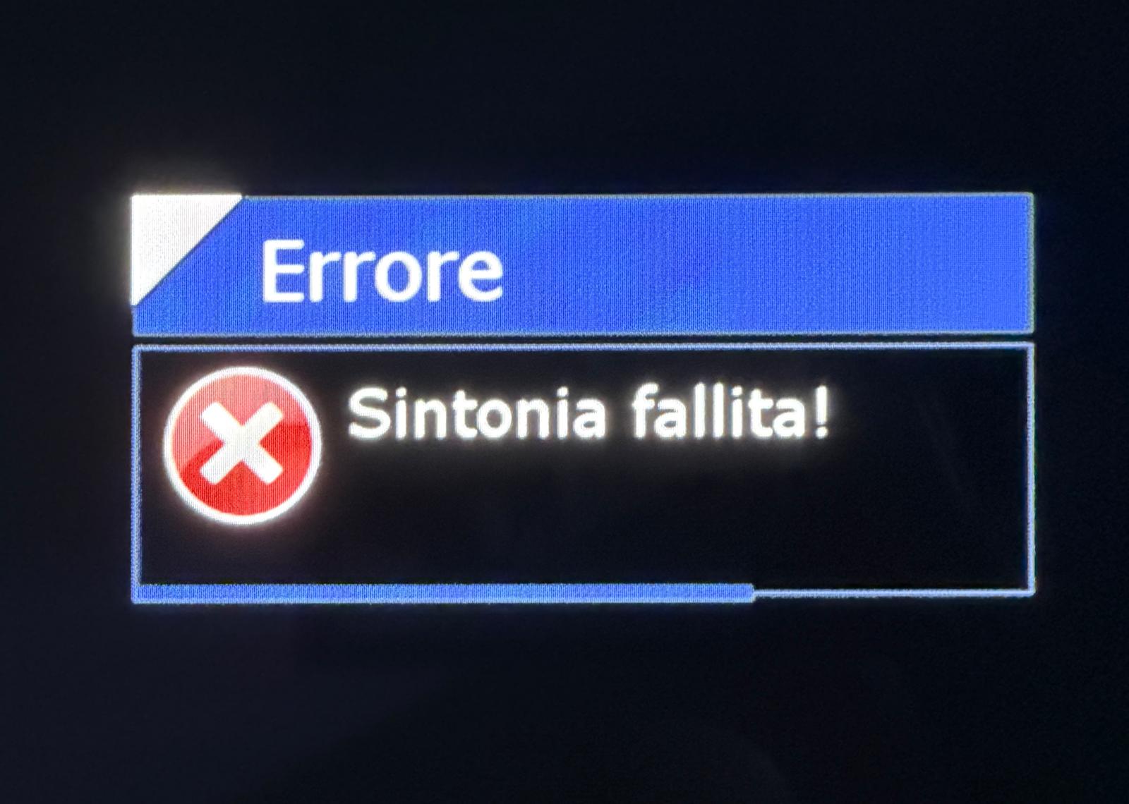

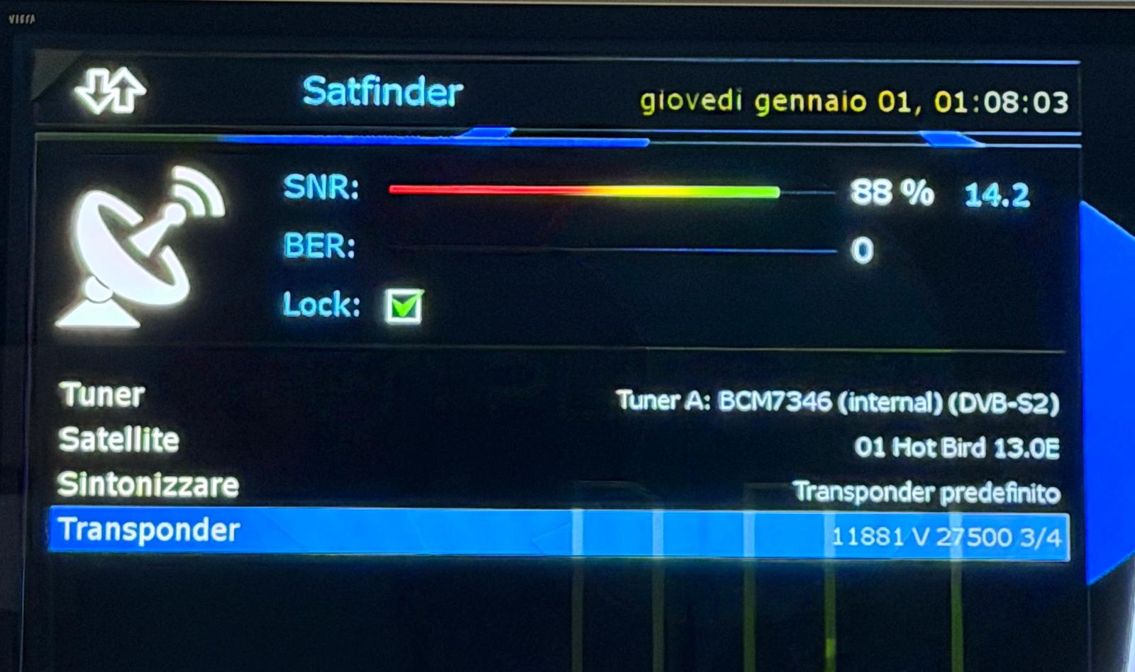

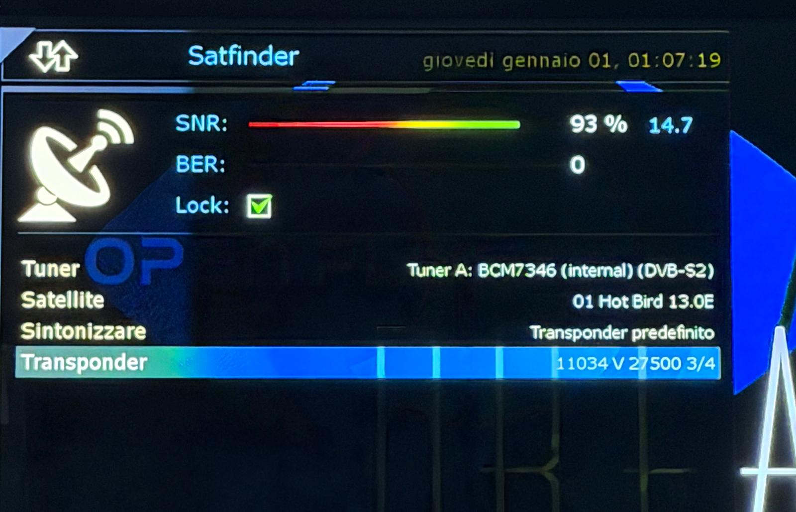

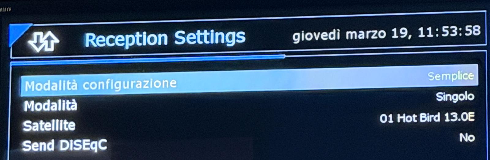

Ciao, con il backup che avevo era impossibile avere connessione dalla parabola, allora sono diventato membership e ho scaricato il tuo backup che c era nel sito. Ma non e cambiato nulla. non ce segnale dalla parabola....considera che ho tolto il cavo dal dec in non ce problema di segnale ma sul mio zgemma non va. Ti mando alcune immagini per farti vedere le impostazioni. facendo alcune prove appare il segnale in alcune situazione . Considera che ho parabola e un illuminatore singolo. Grazie e scusa il continuo disturbo

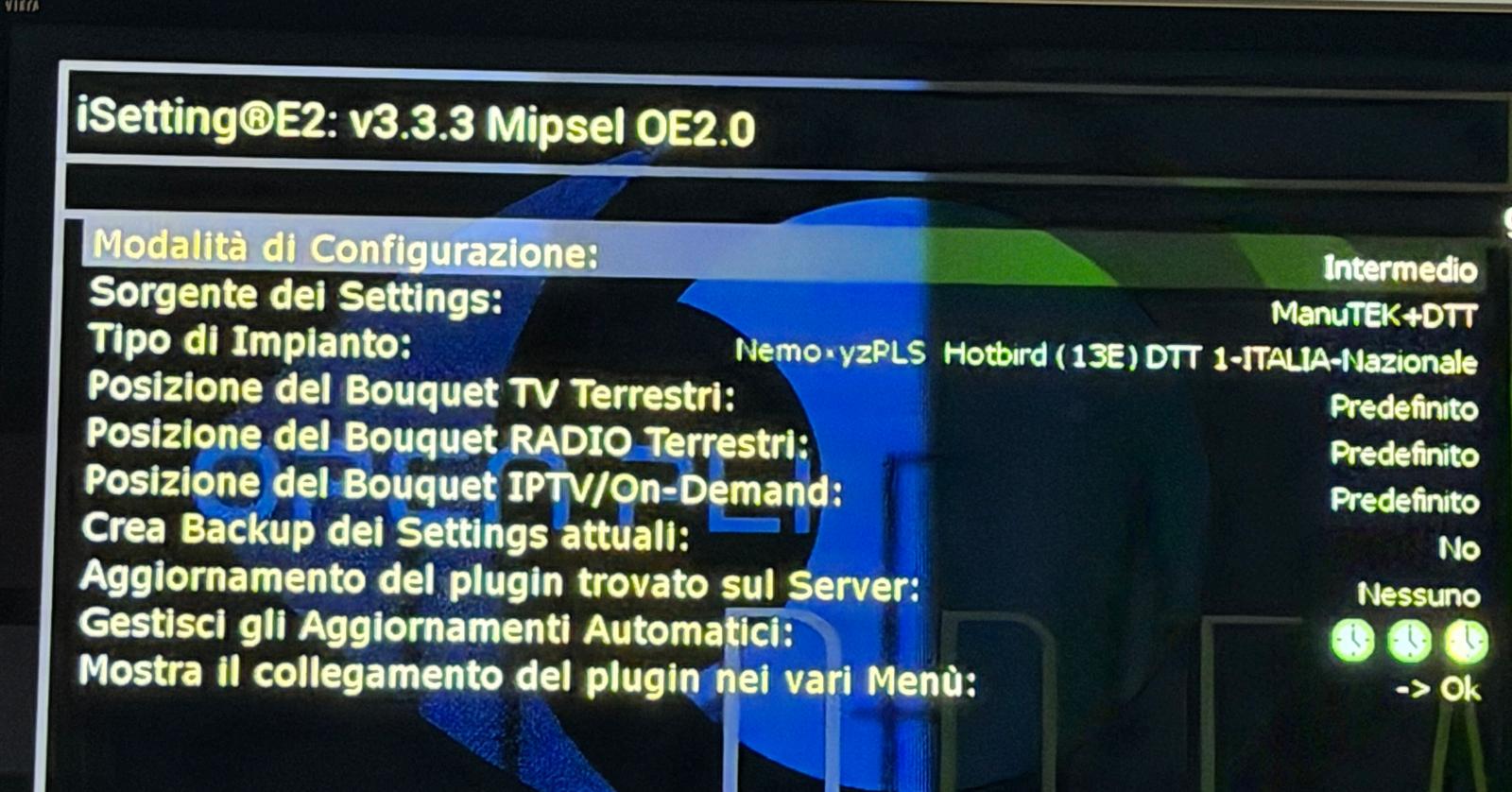

Dalle foto inviate deduco che tu abbia installato questa versione ( molto vecchia sei sceso a openPLi 4 molto più datato di OpenPLi 6.2 che avevi su prima ):
ARTHUR BK OPENPLI-4.0 ZGEMMA H2 DREAMY VERSION
Magari prima di fare l'operazione mi avessi chiesto ti avrei detto cosa fare...ti avevo già indicato che era quello di prima l'ottimale...cmq niente è perduto possiamo sempre risolvere.
Se hai il backup scaricato di allora ( il PLi6.2 ) lo puoi anche rimettere oppure se vuoi continuare con questo Pli 4 che hai montato su ora procediamo con questo:

Detto questo dobbiamo andare a capire che tipo di impianto SAT tu abbia in uso, perchè solitamente i backup sono impostati con LNB Universal per la sintonia ma se tu hai un impianto SAT diverso ( SCR Unicable o dCSs ) allora le impostazioni sui tuner sono diverse e vanno adeguate al sistema-impianto che hai in uso.
Riesci a dare queste indicazioni in modo tale da indicarti la via per risolvere ?
Inoltre una cosa da fare in ogni caso è da aggiornare isettingE2 che vedo dalle foto molto datato ovviamente a causa della vecchiaia del backup
Leggi qui di seguito cosa e come fare se il plugin non riesci ad aggiornarlo direttamente dal plugin stesso ( ci sta il tasto update "Aggiornamento plugin trovato sul server" > clicca su e vedi se va altrimenti leggi qui sotto e scarica IPK isettingE2 aggiornato ed installalo ):
viewtopic.php?t=16111

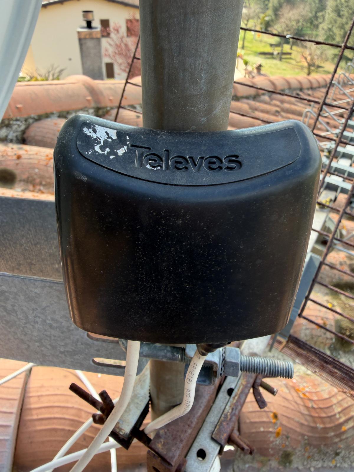

ho controllato l'impianto, dalla parabola che ha un illuminatore solo il cavo entra in questa scatola e da li direttamente ak decoder
