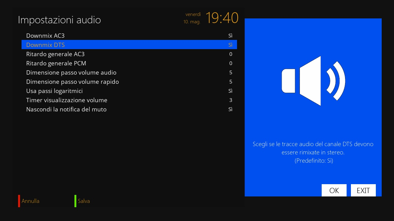

da menu impostazioni audio > impostazioni audio dovrebbe essere in questo modo :

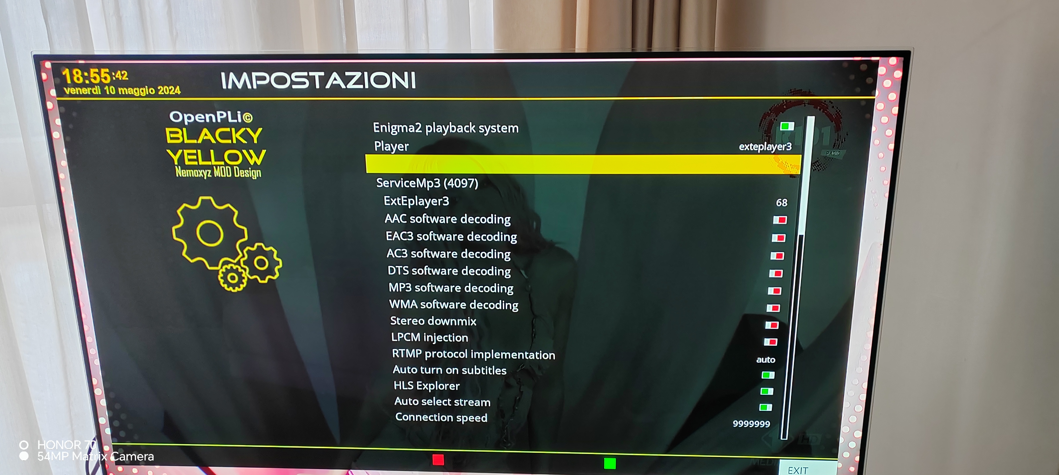

mi fai vedere impostazioni audio come sono messe metti foto, e se hai installato service_App fammi vedere come è impostato.
Se non lo hai fatto esegui installazioni da putty-telnet

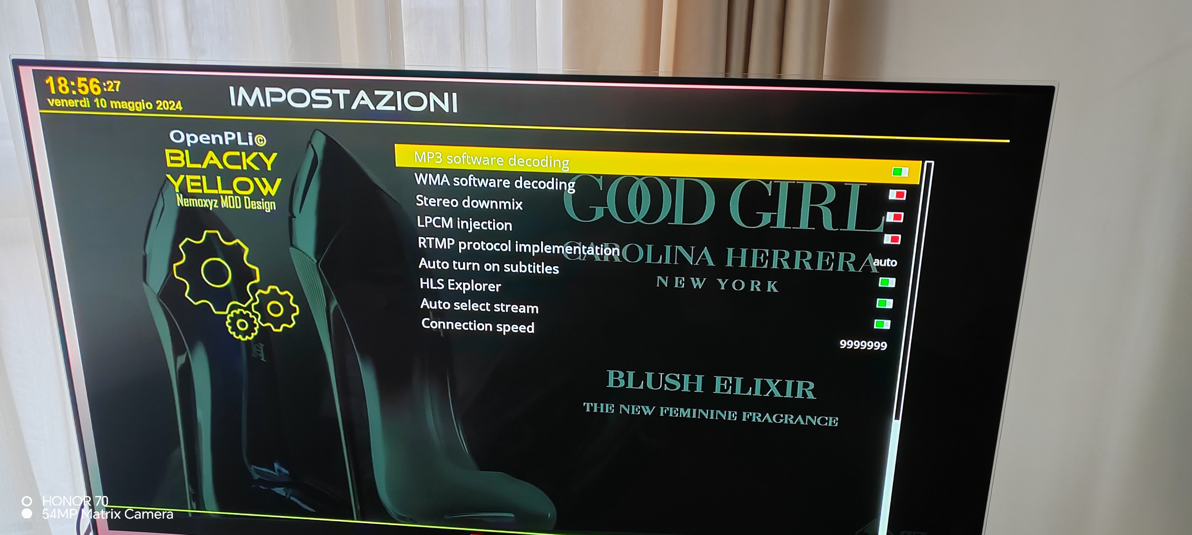

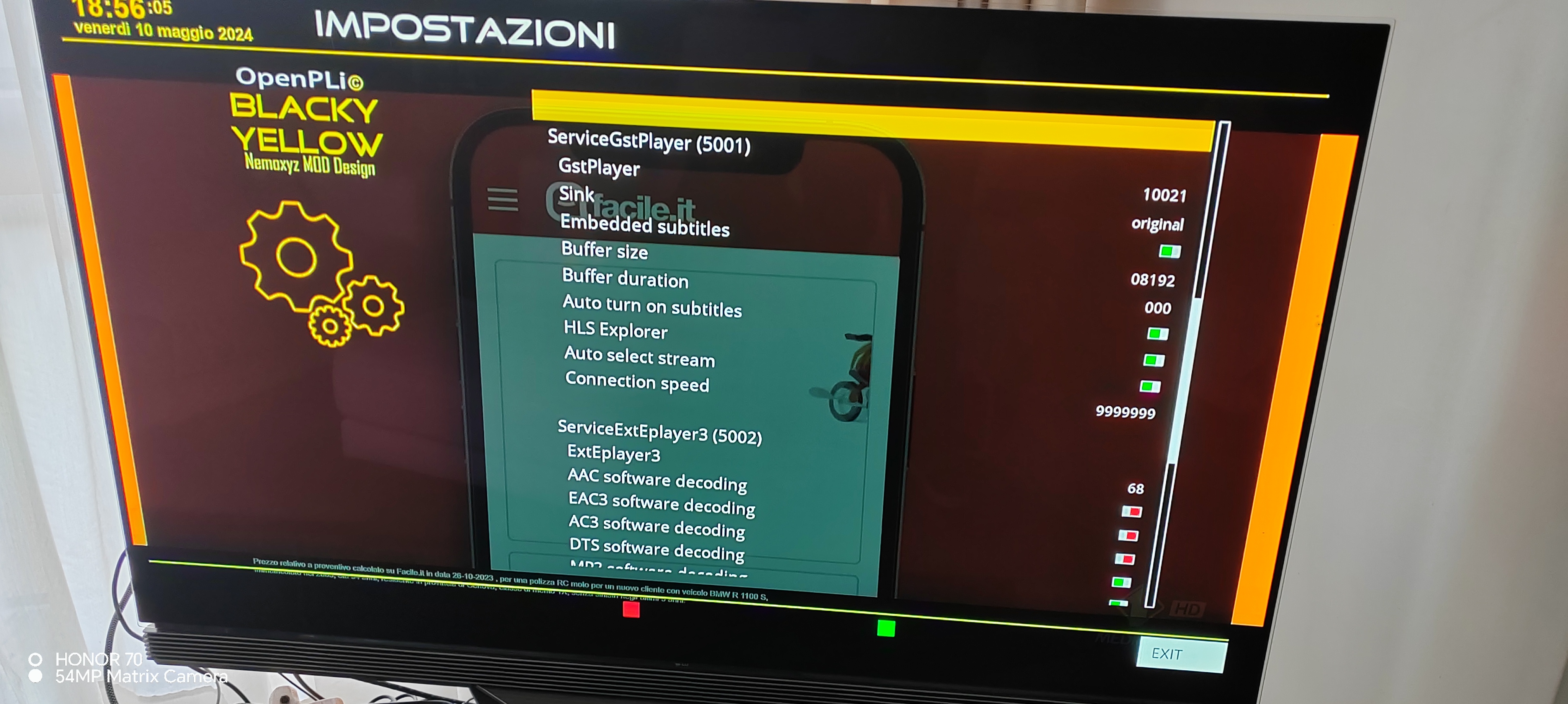

da menu impostazioni interfaccia grafica deve essere impostato in questo modo

E le impostazioni audio come sono messe @cimoronow ??
Downmix AC3 si
Downmix DTS si
