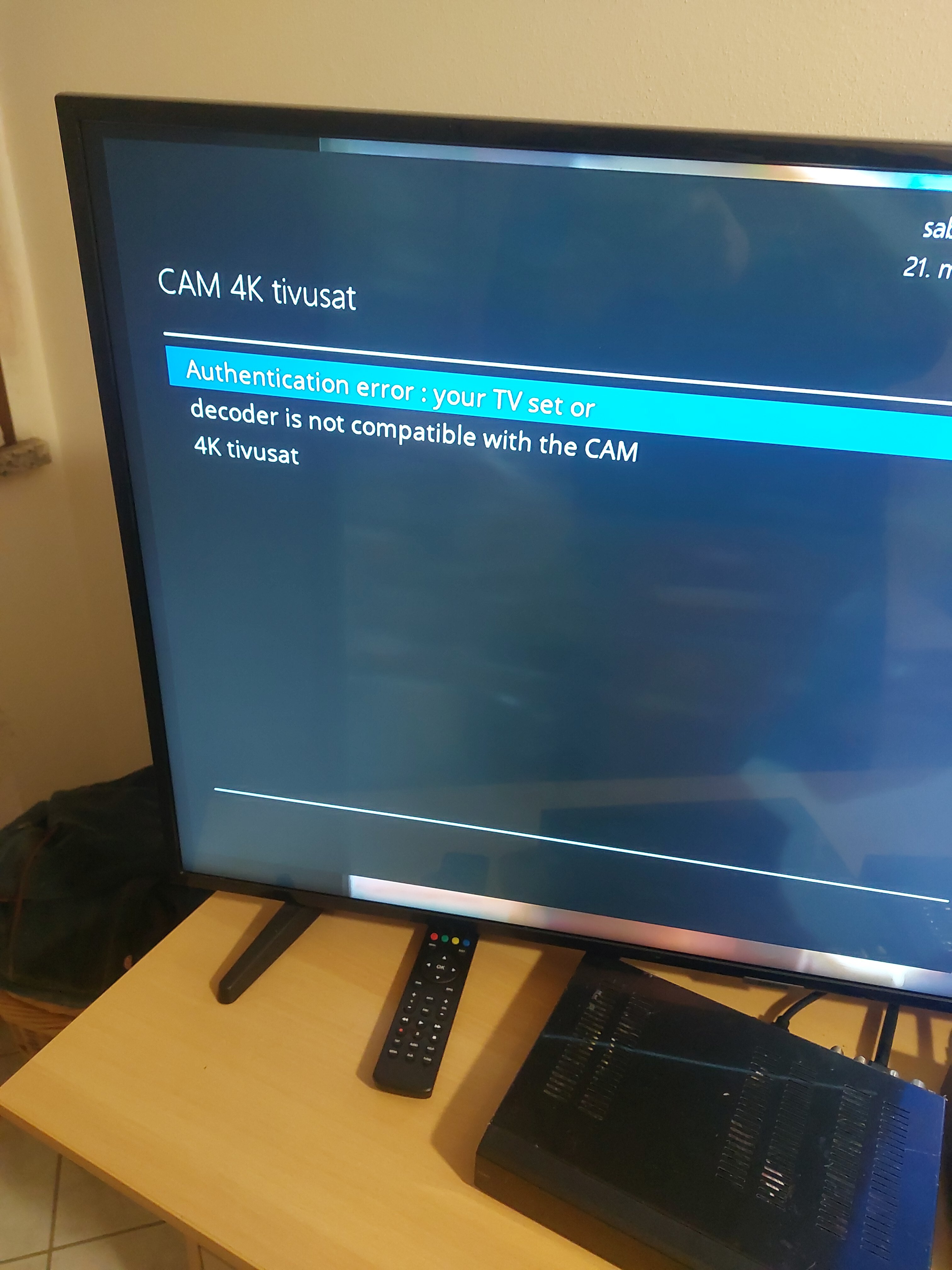

Onestamente non so cosa accade ma tecnicamente se la CAM su openPLi viene riconosciuta dovrebbe funzionare. Vado per logica a tentativi: Essendo lo Zgemma H17 equipaggiato già con uno slot CI+ ( plus ) potrebbe darsi che il plugin extension CIplusHlper non sia necessario ( serve appunto per colmare il gap fra gli slot CI normale e le Tivusat Black ma se già hai uno slot adatto non ti serve). Prova a disinstallarlo , riavviare completamente il decoder senza CAM , una volta riavviato reinserisci CAM , reinserisci Card e vedi se funziona.
A dire il vero esce scritto che "il decoder non è compatibile con la CAM" ma sarà un messaggio di errore generico....visto che con openATV funziona....
Facciamo questa prova. Reinstalla il plugin e naviga in FTPclient sotto la cartella /etc/ e vedi se trovi la cartella /ciplus/ (con dentro files pem) se non la trovi prelevala da allegato ed inseriscila manualmente sotto /etc/ per far si che sia in questo modo /etc/ciplus/ riavvio decoder completo e riprova se funziona.
