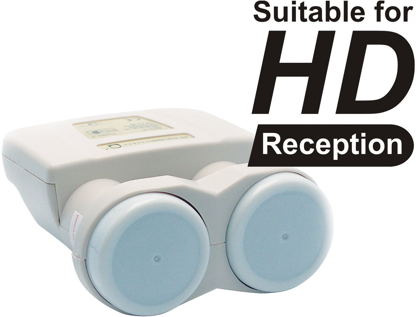

Meglio sarebbe montare un dual feed oppure se riesci un motor per prendere tutti i satelliti che desideri!
Ma il dual feed è un ottimo upgrade se riesci.

Qualche link per consigli acquisti su dual feed monoblocco:
https://www.amazon.it/s/ref=nb_sb_noss_ ... nemoxyz-21
