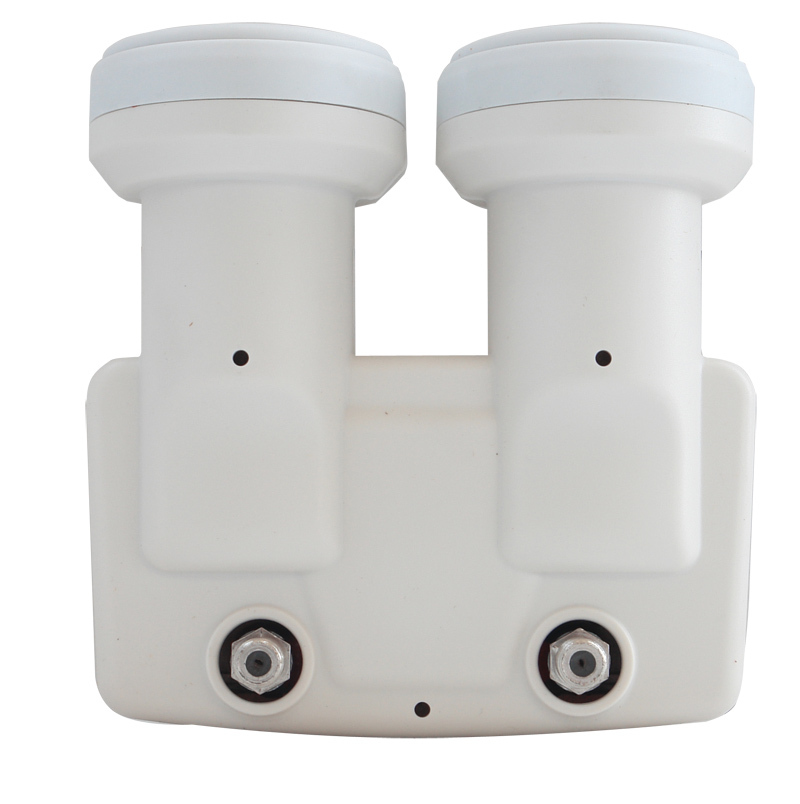

LNB DUAL FEED ASTRA HOTBIRD MONOBLOCCO FRACARRO (480 venduti)
Si ma il punto è che secondo me sempre 2 calate si devono realizzare come diceva @ManuTEK !!! Non si risolve con una calata solo...perchè il punto che se un decoder sintonizza un canale per cui selezione un SAT ed una frequenza ed uno stream solo in quel range il loop può funzionare!!
Faccio un esempio, tua moglie @niervo68 vede un canale francese su decoder thompson TNTsat ti limita su zgemma ovviamente!! con le 2 calate ovvio risolvi perchè LNB che andresti a compare sarebbe un dual feeds a 2 uscite indipendenti !! Tipo questo :
http://ebay.to/2y372c9
Per andare sul sicuro secondo me visto che sei ad una calata sola e nn puoi passare altri cavi dovresti rivolgerti ad un lnb SCR unicable!!
