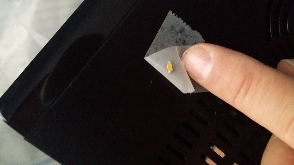

for MG4 can not get all channels from HOTBIRD 13E and Astra satellites problem, please try following ways:
Way-1: install a 470NF 10V electrolytic capacitor, note the positive and negative poles(see picture-1); then test if it work or not.
if not work please try Way-2:
Way-2:
1,installed a 470NF 10V electrolytic capacitor, note the positive and negative poles;
2,remove L8 and L13 these two positions capacitance;
3,solder connected to the L8 and L13 (that is, L8 short circuit, L13 short circuit);
(see picture-2);

cangelsat1 ha scritto:io ho ricevuto questo. qualcuno può provare se funziona?
[ Immagine ]
Way-2:
(see picture-2);
[ Immagine ]

Ho ricevuto anchio questa soluzione.
La sto provando...

comunque cosa dice, di rimuovere L8 e L13 e dopodiché cosa farci?
Praticamante saldate il condensatore e rimuvete le due impedenze L8, e L13, e cortocicuitatele

per la seconda soluzione bisogna togliere c44 ed istallare il condensatore da 470uf al suo posto. togliere l8 ed l13 e cortocircuitare i punti dove erano saldate
