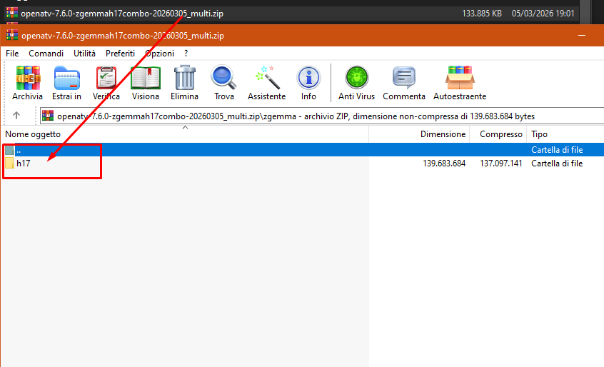

Quando entri nella cartella zgemma c'è la dicitura zgemma twin scusa mi sono spiegato male io

Devi prendere la image per Combo hai preso quella sbagliata ( per TWIN). Guarda link sopra QUI
Nome file openatv base di oggi ( 5 marzo 2026 ) : openatv-7.6.0-zgemmah17combo-20260305_multi.zip
dentro la cartella zgemma deve essere così :
oppure nostro ( da scompattare con 7-zip o WinRar aggiornato) :
[IMAGE] ZGEMMA H17 Combo 4K Nemoxyz SATtek CBGInterstellar v5.6 openATV v7.6 - Py3 branch OE5.6
NB: devi mettere tutta la cartella zgemma con dentro h17 e dentro essa i file non devi modificare nulla mi raccomando solo scompattata.
