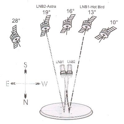

O mio dio... ho provato eutelsat 7A ed è come hotbird mi prende 90% 74%.. mi sa che mi ha messo lnb al contrario

Se punti Hotbird con parabola da 80 e metti il monoblocco astra è ok.
Se punti Hotbird con parabola da 100 e metti il monoblocco, non tutti i canali di astra sono ok, devi rifare puntamento
c'e anche da dire che il monoblocco per 80 non è perfetto per una parabola di 100, io per esempio ho 1 di 120 cm dove non funziona per niente, e ho dovuto mettere un motore.( l'altra soluzione era mettere 2 lnb con staffa e modulatore diseq)

questo è quello che ho preso però adesso che leggo bene c'è scritto principale diseq astra di mettere 1
è hotbird diseqc mettere 2
ho provato a cambiarli dal pannello ma niente .. può essere che il ferguson ariva 252 non permette sta modifica ?
Per provare invertisci l'illuminatore. Mettilo a testa in giù e prova se va.

non credo che un antennista che lavora a sky non sappia metterlo... non è qualche configurazione del decoder perchè vedo il satellite 7A invece del 19 .. vedo 13 e 7 invece che 13 e 19
